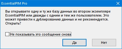

Развернул СУБД Firebird v2.5.9 под ОС Linux. Создал там БД EPIM для синхронизации. После попытки подключить "EPIM сервер…" на втором экземпляре Windows EPIM Pro столкнулся с двумя проблемами сразу на обоих экземплярах программы:
Буфер обмена-1.jpg (51.76 KiB) Viewed 2543 times

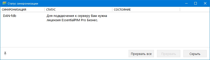

Подключение к СУБД Firebird из обоих Windows EPIM Pro идет под одним пользователем. Возможность создавать несколько пользователей, управлять их правами доступа и т.п. мне не нужны. Только исключительно синхронизация.

Если вы хотите одновременно с одной базой работать несколькими пользователями - вам нужно столько лицензий, сколько хотите одновременных подключений. Или можете увеличить интервал между синхронизациями, чтобы один компьютер успевал закончить свою синхронизацию, когда подключается другой. А когда вам нужно срочно увидеть все последние изменения - можно запустить синхронизацию вручную.

dansoftware wrote: Tue Feb 22, 2022 2:52 pmЛицензий чего?
ЕПИМ Про Бизнес.
dansoftware wrote: Tue Feb 22, 2022 2:52 pmУ меня стандартная Windows EPIM Pro с возможностью использования на двух ПК. Пользователь один: SYSDBA.
Она не позволяет одновременные подключения к базе. То что это пользователи с одним именем, не меняет значения - вы с разных компьютеров одновременно подключаетесь к базе.
