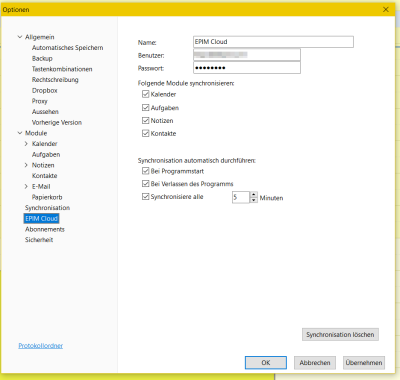

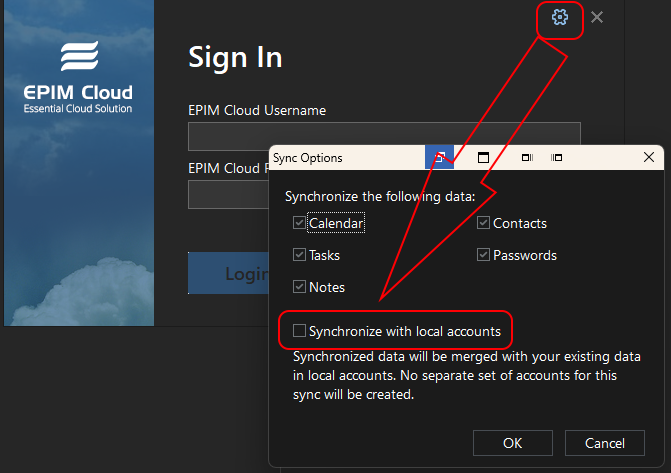

hepcat, when you log in to EPIM Cloud, you can choose to use a local account for synchronization in the options. Is this what you were looking for?

Re: verständliche Anleitung zur Synchronisation mit Nextcloud gesucht
Danke, die Synchronisation funktioniert jetzt wieder.
Aber, bei Konfiguration mit der EPim Cloud habe ich keine Auswahl auf die lokalen Konten erhalten.
Jetzt ist leider wieder alles Verdorben und ich muss den letzten Tag erneut nacharbeiten
Thank you, the synchronization is now working again.
But, when configuring with the EPim Cloud, I did not get a selection on the local accounts.
Now, unfortunately, everything is spoiled again and I have to rework the last day

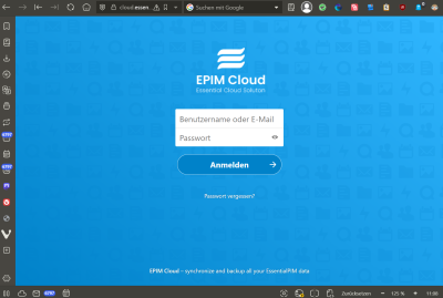

This option is available when you log in to EPIM Cloud.
Es tut mir leid, aber diese Ansicht kennt mein Account nicht.
BTW Wenn wir etwas ändern müssen, möchte ich auch gleich den Beutzernamen ändern, da die bisherige E-Mailadresse sich ändern wird.
I'm sorry, but my account doesn't recognize this view.
BTW If we have to change something, I would also like to change the user name, as the current e-mail address will change.

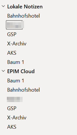

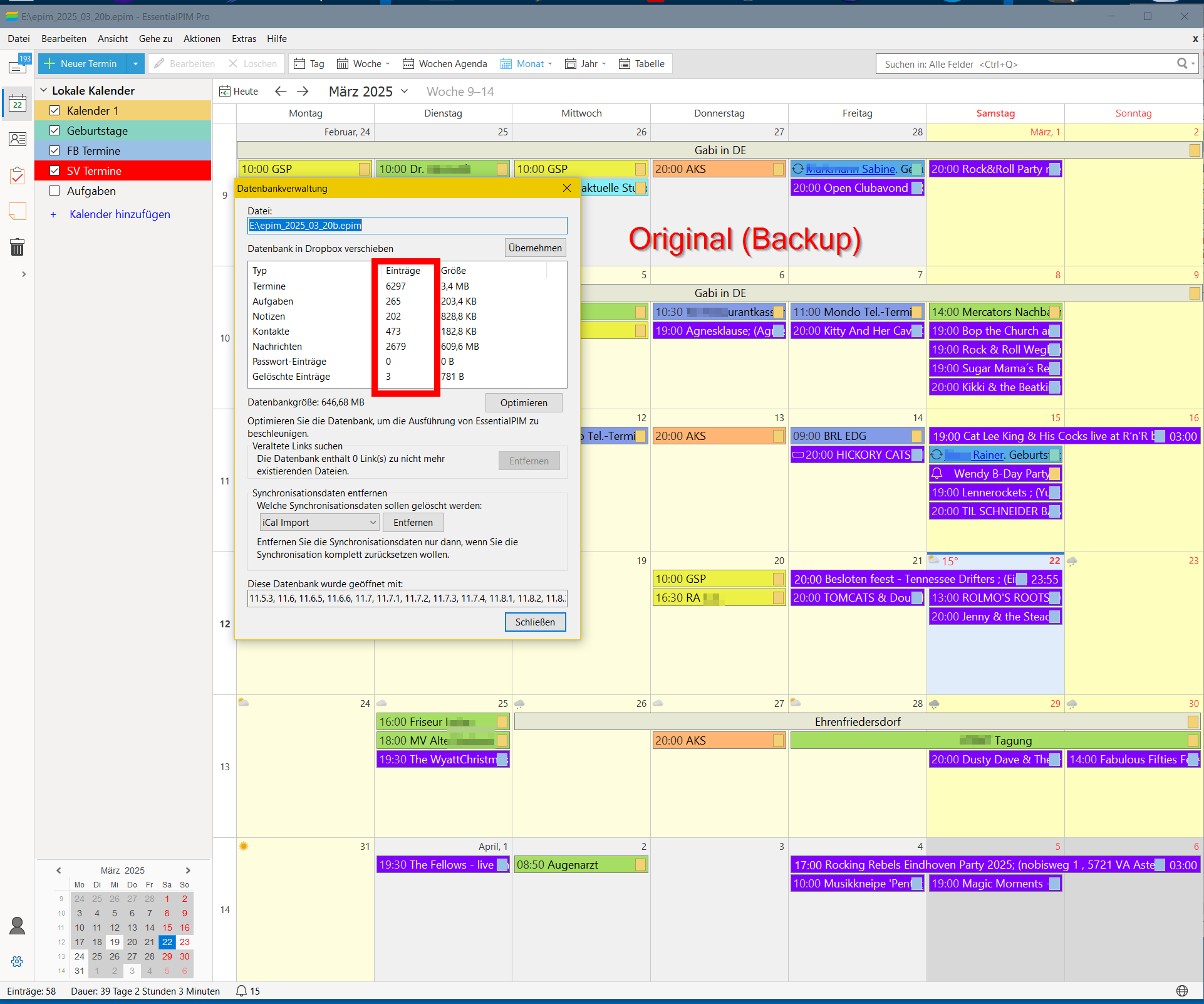

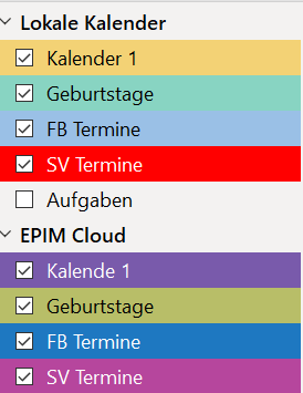

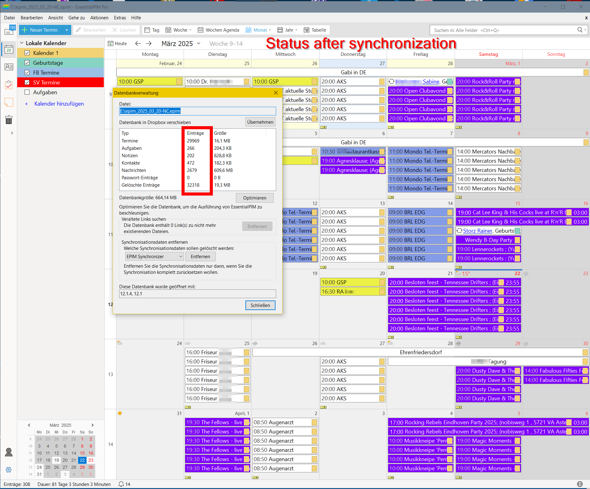

Es ist äusserst frustrierend. Ich bin vorgegangen wie Sie es beschrieben haben. Es werden bei dem erstenstart > 30 k items synchronisiert. Leider treten weitere Fehler auf. Ich führe 4 Kalender, Aufgaben nutze ich nicht.admin wrote: Fri Mar 21, 2025 11:56 am You'll need to sign out of EPIM Cloud in EssentialPIM and then sign back in.
Die Einträge aus FB und SV werden in Kalender 1 verschoben und verlieren teilweise ihre Farben.
Geburtstage sind in Ordnung, die Daten kommen aus den Kontakten
Noch schlimmer ist das aufblähen der Datenbank. Siehe Screenshot Datenbankverwaltung.
Auch werden Einträge aus ALLEN Kalendern vervielfältigt.
Ich habe wieder etliche Stunden vertan
It is extremely frustrating. I proceeded as you described. At the first start > 30 k items are synchronized. Unfortunately, other errors occur. I keep 4 calendars, I do not use tasks.
The entries from FB and SV are moved to calendar 1 and partially lose their colors.
Birthdays are fine, the data comes from the contacts
Even worse is the bloating of the database. See screenshot of database management.
Entries from ALL calendars are also duplicated.
I have wasted many hours again

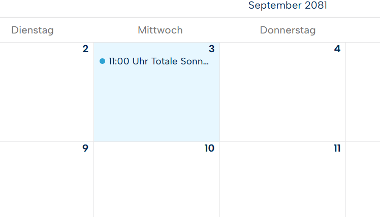

BTW: Der Termin 3.9.2081 ist übrigens korrekt. Es ist der Zeitpunkt der nächsten totalen Sonnenfinsternis in Europa.
Der Termin wurde auch lorrekt eingetragen.
BTW: The date 3.9.2081 is correct. It is the date of the next total solar eclipse in Europe.
The date was also entered correctly.

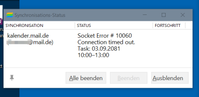

Nachdem ich mit der Epim Cloud nicht weitergekommen bin, habe ich es mit dem Caldav Dienst meines E-Mailproviders (mail.de) versucht. Das Ergebnis:
After getting nowhere with the Epim Cloud, I tried the Caldav service of my e-mail provider (mail.de).
The result:
Please also provide any steps necessary to reproduce the problem.
Did you sync your EPIM Cloud account with an existing local EPIM database file? If there were identical events in EPIM Cloud and your local database, that's likely the cause of the duplicates.
