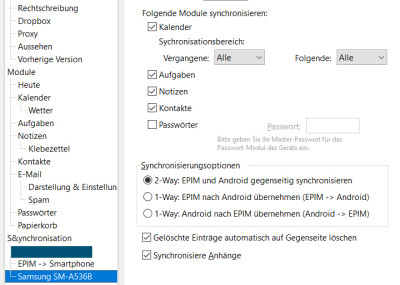

Ich habe jetzt eine neue Sync eingerichtet und die Module werden synchronisiert, mal mit mal ohne Fehlermeldung.
Allerdings beim Kalender gibt es noch das Problem, dass am Rechner ein Kalender für das Phone angelegt wird und die Einträge vom Kalender/Rechner nicht synchronisiert werden.
- Posts: 17209
Re: Neues Smartphone, jetzt klappt die Sync. mit der PC-Version nicht mehr
Check in the sync settings in WinEPIM (Tools->Options->Synchronization->Your_Android_Device) which calendar is selected for synchronization with AEPIM.
Wo kann man denn hier einen Kalender auswählen?
- Posts: 17209
What's the EPIM version number? Please make sure it's the latest one 11.1.11.
Super, nach dem Update hat es geklappt.
Vielen Dank!!!
