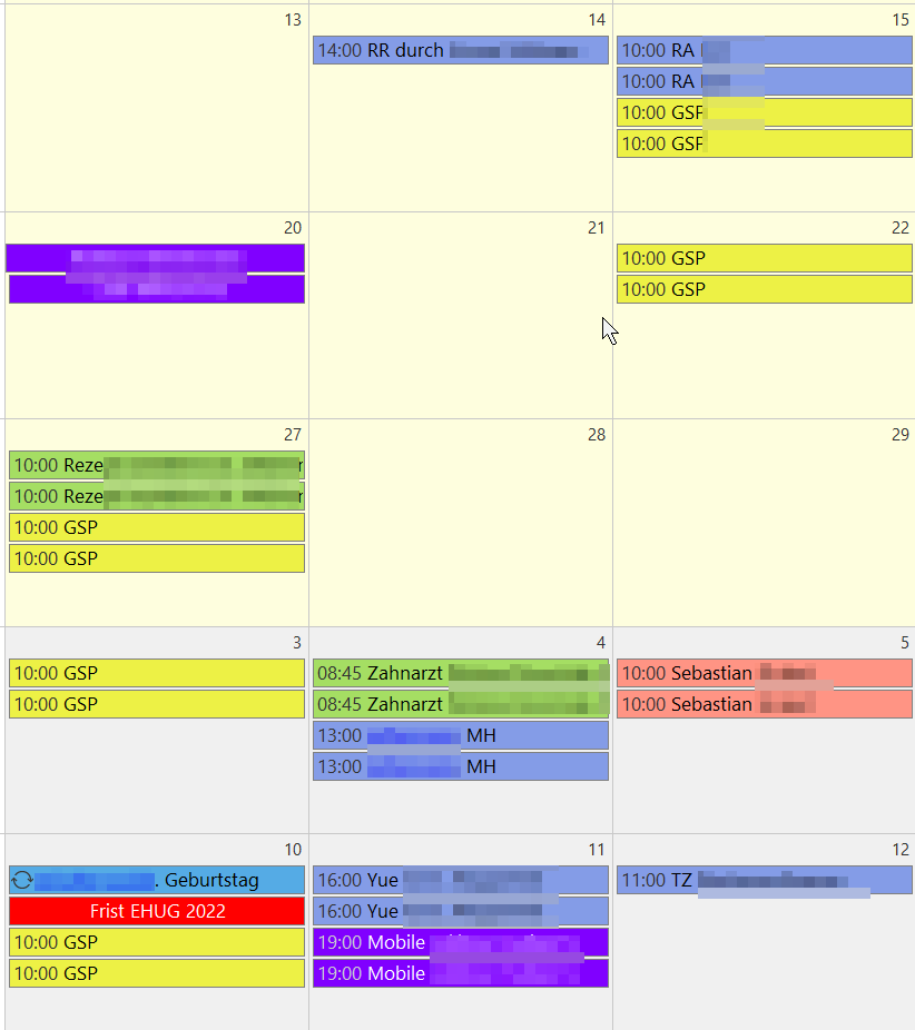

Die Synchronistation mit der EPIM Cloud hat schon vor gut zwei Jahren nicht richtig funktioniert. Ich habe danach sehr viel Zeit benötigt meine Adressdaten wieder in Ordnung zu bringen. In der Zwischenzeit habe ich die Daten erst via USB Stick aktuell gehalten, danach via Dropbox. Mit der Dropbox funktioniert es zuverlässig, aber die Beendigung des Programms dauert bis zu zehn Minuten. Und ich möchte zumindest Kontakte und Termine mit meinem Cellphone synchronisieren.
Ich habe vor einigen Tagen wieder versucht die EPIM Cloud zu benutzen, aber die gleichen Probleme treten wieder auf. Eine Vielzahl von Terminen sind nach der Synchronisation doppelt. Hierzu der Thread von vor zwei Jahren viewtopic.php?t=36784
Der Prozess im einzelnen:
1. Backup intakte Datei
2. Rechner 1: Synchronisieren mit EPIM Cloud
3. Rechner 2: Start mit neuer Datei
4. Rechner 2: Synchronisieren mit EPIM Cloud
5. Rechner 2: Termine haben sich teilweise verdoppelt
In der Ursprungsdatei waren nur die lokalen Kalender. In dem zitierten Thread war die Rede von korrekter Umsetzung in einer späteren Version.
Bei den Aufgaben und Notizen ähnliche Probleme: Sowohl Aufgaben als auch Notizen wurden verdoppelt, hier allerdings parallel in verschiedenen Hierarchieebenen.

Es werden neben den lokalen Struktruturen, z. B. Lokaler Kalender, unkontrolliert neue Strukturen, EPIM Cloud, angelegt.
Dadurch werden die Termin im Kalender verdoppelt und die Gruppierungen bei den Kontakten, Aufgaben und den Notizen zerstört.
Siehe Prozessbeschreibung und Bilder im Ursprungspost.

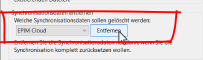

Hallo Admin,
ich habe heute viel Zeit investiert um den Synchronisationsvorgang nachzuvollziehen.
Ich habe wie empfohlen die Daten der EPIM Cloud mit einer leeren Datei synchronisiert. Leider war das Löschen in der Applikation sehr zeitaufwändig, so dass ich die Daten in der Cloud einfacher löschen konnte.
Zudem ist bei dem Löschen im Programm mehrfach ein Fehler aufgetreten. Das Fenster lässt sich nur durch die Beendigung des Programms mit Hilfe des Taskmanagers schließen. Ich habe einen Screencast erstellt, den kann ich bei Bedarf zur Verfügung stellen. Das Errorlog habe ich an admin@essentialpim.com gesendet.
Ich habe dann eine Kopie meiner Produktivdatenbank auf PC #1 mit der Cloud synchronisiert. Der im Thread genannte Fehler ist reproduzierbar. Wenn ich auf dem PC # 2 eine neue Datenbank synchronisiere, tritt das unerwünschte Verhalten auf.
Ich habe dann die gleiche Kopie meiner Produktivdatenbank auf dem PC #2 eingebunden dann funktioniert die Synchronisation grundsätzlich. Allerdings treten Fehler bei der Synchronisation der Termine und den Kontakten auf.
Nach der Synchronisation der Datenbanken via Cloud haben die drei Datenbanken unterschiedliche Datenbestände bei den Terminen und den Kontakten (siehe Video).
Die Logdateien der Synchronistationvorgänge habe ich ebenfalls an die E-Mail mit dem Errorlog angehängt.
Obwohl das Video nur zweieinhalb Minuten lang ist, ist es leider zu groß für das Board.
Daher hier der Link zum Download
https://e.pcloud.link/publink/show?code ... tSIbJbmkN7

After synchronizing EPIM Cloud with the new EPIM database file, were any duplicates present? It is not recommended to delete data manually from EPIM Cloud as it may leave some residual information behind.
Re: Synchronisation mit EPIM Cloud funktioniert immer noch nicht
Ja, es waren Duplicate vorhanden. Und die Datenstrukturen (Gliederung) waren zerstört.

We now recommend synchronizing your EPIM Cloud account with a new EPIM database to review the data present in the cloud.You can see in the video how I proceeded.
Please initiate this process with a new and empty EPIM database.I have organised my contacts hierarchically. After synchronisation with PC 2, there was no longer an outline. When I then synchronised PC 1 again, the structure was no longer there either.
